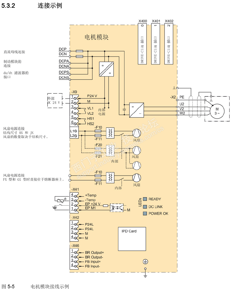

回复:求助一下谁有S120 motor module 6SL3325 的详细资料,内部的结构,板子的连接等,十分感谢!

大体的接线图,详细信息参考设备手册
