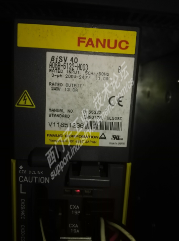

今天遇到个故障,请大家帮我看看。机床F字头系统,问题出在刀库上。刀库用的是IO-LINK放大器控制的刀库伺服电机,一开始LCD报的电池报警,电池是外接的,四节1.5V的电视(我还是第一次看见这样的电池)。换完电池后报警没了,但是刀库不动了。操作的直接关了电源再开机,然后系统就开不了机了!
弄了半天发现是IO-LINK放大器的轴控制板坏掉了,换了后开机成功。机床也无报警,但是IO-LINK模块上的灯闪,刀库还是无反应。
打电话给制造商说换完电池要设置刀库零点,在PMM里参数里11号参数设置完了也没解决掉。
这种放大器我是没接触过,下面是我的问题:1、我在换控制卡板的时候肯定把6V(四节电池)电源给拔了是不是参数丢掉了?这个刀库的参数存在这个模块里?
2、我在CNC这边看见PMM的参数还是有,看见有“READ”“PUNCH”是要把NC侧参数下载到模块里啊?
图片我拍了几张,大家帮我看看,比较急在线等!!!!
PMM的参数没拍下来,我们回帖中交流!
