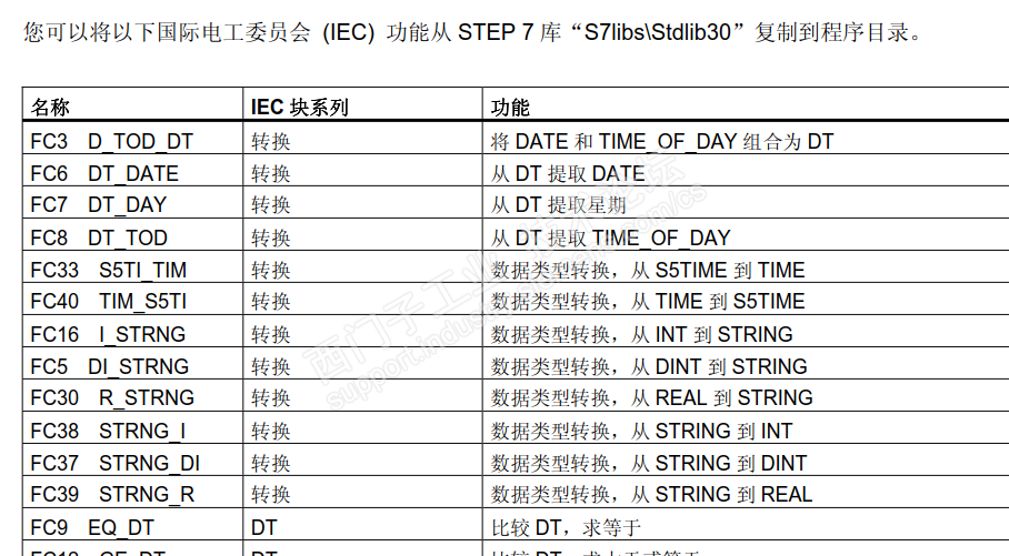

这几个库里面的块有没有你需要的
