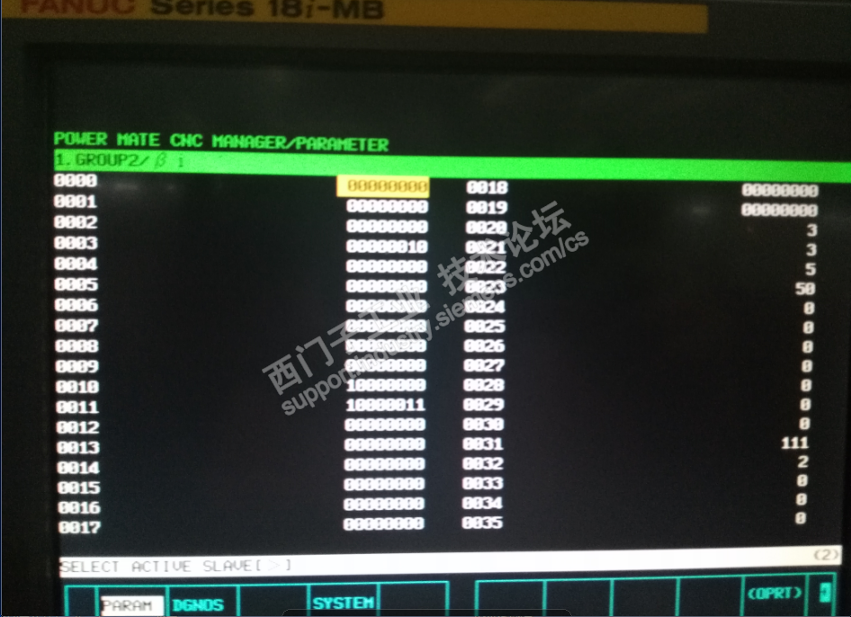

回复:请大家帮忙看看我这个故障,弄了一天头疼死了!

以下是引用lranbing在2016-12-19 22:28:17的发言 >
是18I的M系列~加工中心版,这种LOLINK轴是作为辅助轴使用的,我看是你换电池的时候参数丢失了。把备份读进去。
这个PMM里面有参数呀,是不是要导入到模块里啊?
