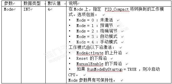

PID_Compact指令的调用与PID调试示例---调用指令PID_Compact V2
10.13.2调用指令PID_Compact V2
必须在循环中断OB中调用 PID_Compact指令,以保证过程值精确的采样时间和控制器的控制精度。理想情况下,采样时间等于调用OB的循环时间。PID_Compact指令自动测量两次调用之间的时间间隔,将其作为当前采样时间。
如图11- 11所示,在循环中断OB(如OB30)中调用指令PID_Compact指令,选择上述已配置为PID工艺对象的数据块作为背景数据块。将PID_Compact指令的输出值连接到模拟的受控系统Sim_PT3的输入,并且将Sim_PT3的输出作为受控系统的过程值连接到PID_Compact指令的输入。
注意:
循环中断OB的循环时间必须合理设置,以保证在此OB调用中能完成PID相关程序的执行。
本示例中,在循环中断OB的属性中设置循环时间为500ms。此外,根据Sim_PT3的使用
要求,在它的输入参数CYCLE(扫描时间)也必须输入与循环中断OB的循环时间相同的
时间参数(本例中为500ms)。
图11- 11在循环中断OB中调用PID_Compact指令

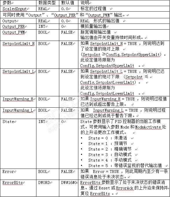

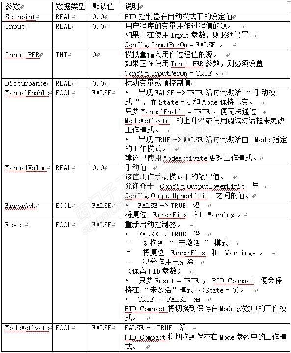

 PID_Compact V2指令的输入参数参考表11- 2、输出参数参考表11- 3、输入输出参数参考表11- 4。
表11- 2 PID_Compact V2的输入参数
表11- 3 PID_Compact V2的输出参数
表11- 4 PID_Compact V2的输入输出参数
此外,PID_Compact指令还提供了大量的静态变量供用户程序使用。如果需要访问PID_Compact的静态变量,例如在调试时修改变量“Config.InputPerOn”,则需要选择工艺对象,然后点击鼠标右键,使用快捷命令“打开DB编辑器”查看变量的结构,并将该变量添加到变量监控表中进行修改。
