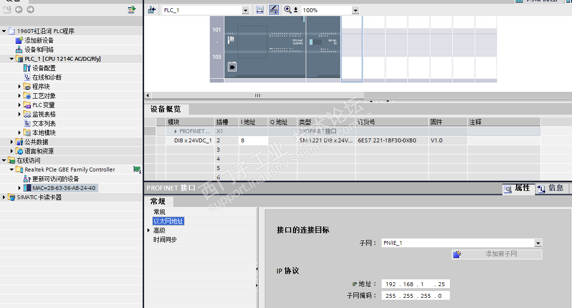

以下是引用威师爷在2016-12-20 15:52:58的发言 >6楼
你的CPU是什么版本的?还在用V10的版本?如果不行就直接安装一个V13好了
你这个CPU是新买的?还是老的?新买的CPU都是V4.0或者V4.1的了,如果是这样V10的博图肯定是没有的!

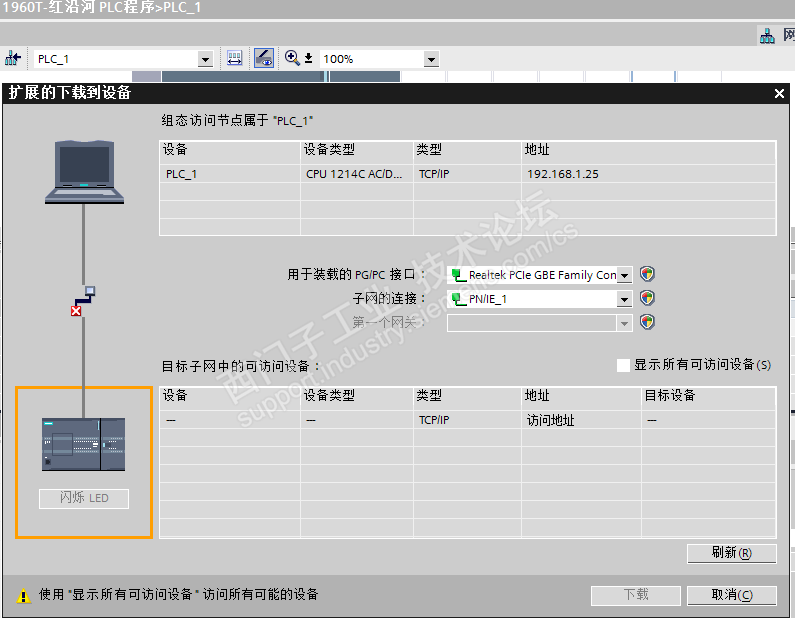

以下是引用笑眯眼在2016-12-20 15:39:48的发言 >:我在线访问时,找到了...
引用详细内容:
我在线访问时,找到了PLC, 请帮我看一下子网的设置有问题吗?
我选中PLC_1,点下载,出现图4那样,还是找不到PLC
是不是跟编程软件的版本有关,我的版本是V10.5 SP2
刚买的CPU,那就是说软件不支持这个CPU了? 有相应的软件下载链接吗?能否发一个地址!
