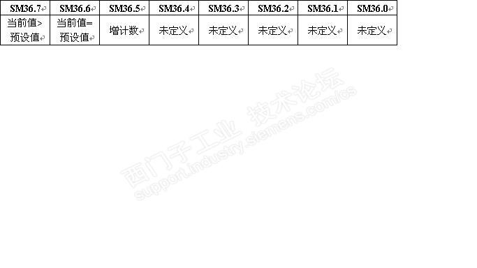

状态字节SMB36(HSC0):

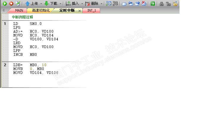

编辑一个测速程序,仅仅需要编辑一个增计数方式的高速计数器输入程序,调用定时中断SMB34=100mS,中断10次计算一次速度平均值。硬件连接编码器A相到I0.0,连接编码器24V电源。

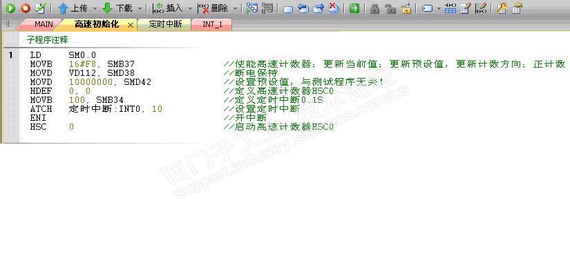

按高速计数器一般编程步骤,先初始化一些相关值。
程序:
初始化子程序:

定时中断:

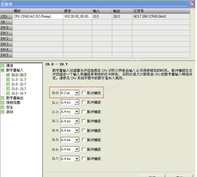

设置“系统块”数字量输入I0.0由6.4mS修改为0.2uS,图示:该项必须设置!如果采用默认值6.4mS,则最大计数频率78HZ,无法设别高速脉冲。

从状态图表中可以看出,在定时中断中计算出当时的每秒脉冲总数为+90个,在实际使用中需要根据具体的要求再进行转换,如、每分钟转速。

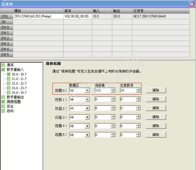

关于断电保持的方法:
1)  将V区VD112设置为断电保持。
2)  在主程序中将高速计数器的值不断传送给VD112。
3)  当断电后,PLC重新启动时,VD112的断电前值会根据SM37.6 = 1设置,将原值重新写入到SMD38当前值中。
断电保持V区的设置,图示:
