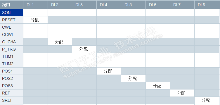

以下是引用shine在2016-12-20 22:23:46的发言 >1楼
你不能通过通讯改变变频器的DI。
其实你要实现的功能并不是改变变频器的DI,而是想实现该DI接通时改变变频器的运行状态,是吧?比如让变频器运行/停止,你需要改变控制字,而不是变频器的DI来实现。看下V90的手册
咱俩的意思是一样的,只是说法不一样,比如:寄存器40240对应DI 1,而40240是R只支持读,不支持写,但是我们要是在PLC中控制V90里的DI 1,需要把PLC中的某个输入信号或者内部信号以写入的形式控制DI 1,也就是说我们要把这个信号的状态写入到40240 里,最终的结果是40240只能读不能写,所以工作做不下去了,来求助。
