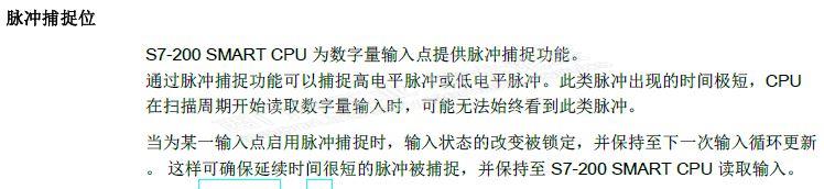

以下是引用芳季在2016-12-18 23:26:42的发言 >19楼
既然说到捕捉,那我又有问题了。
常on之下一个off的窄脉冲,是否能捉住?这个我没找到答案。
以下是引用WWCWWC在2016-12-18 22:33:04的发言 >:可能在这里引起了一...
引用详细内容:
可能在这里引起了一些误会,因为这里一直在说高速计数器的事情。
我的意思是这个“脉冲捕捉”的功能是捕捉一般状态下运行的窄脉冲信号,而不是针对于高速计数器的输入。
2016版手册,P140:
可见,正负脉冲都能捉的。第二页还有一个时序图,更详细地说明。
(捉来的脉冲不是给高计的,和计高没关系)。
