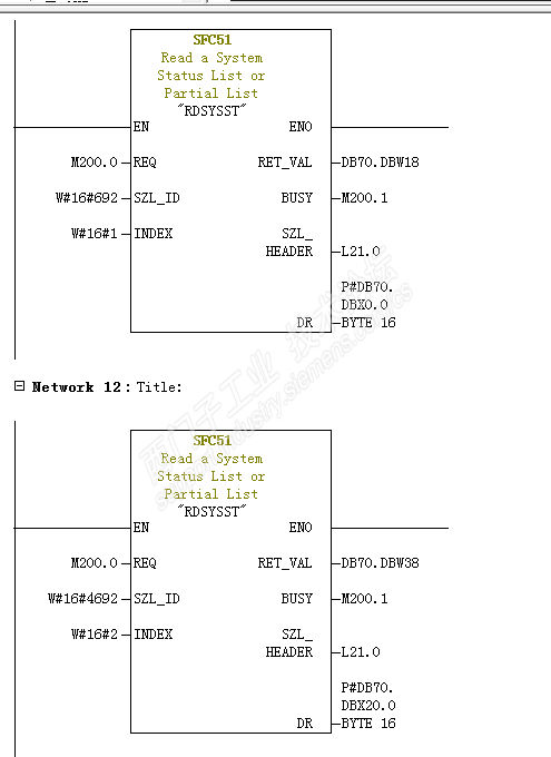

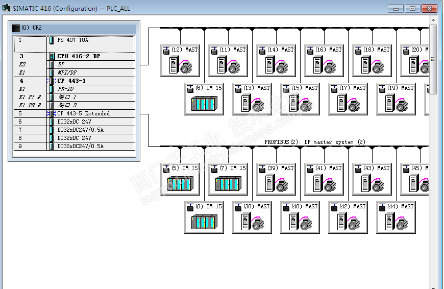

CP模块也能用SFC51
我们就有用443-5的下面是硬件组态,没显示全,但是能看到第二条DP网络
下面是我做的程序,上面是读第一条的状态,下面是读第二条的网络状态,使用很好没问题
楼主对照着应该能看出来怎么用了吧~
