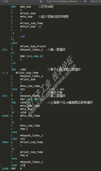

有什么问题?
那些带#的都是什么意思?
不分析了,太麻烦...
