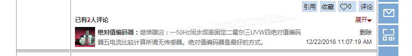

以下是引用绝对值编码器在2016-12-22 11:30:51的发言 >15楼
你连UVW是什么意思,和同步电机是什么意思都不知道?哦,,,,,抱歉了。
以下是引用lxm650在2016-12-22 11:23:53的发言 >13楼:频率可变,没有霍尔...
引用13楼详细内容:
频率可变,没有霍尔元件,没有绝对值编码器,没有电流比较计算,没有UVW(不知道什么意思),总之没有检测转子位置的任何手段,同步电机一样可以变频使用。
以下是引用绝对值编码器在2016-12-22 10:23:40的发言 >11楼:同步电机是指电机相...
引用11楼详细内容:
同步电机是指电机相位驱动电流UVW与电机转子的位置是同步的,这就需要编码器反馈UVW转子的位置才能确保驱动同步。这种反馈有两种方法,第一是编码器或霍尔元件直接提供UVW信号,但是电机转子可能是有很多对极的,4对极、8对极甚至多达32对极,就需要不同的编码器有不同的UVW反馈信号配对,这很不方便,因此新的驱动器开始改用第二种反馈方法----用单圈绝对值编码器信号,在初始化时自动在360度内分配出对极和UVW位置,以及零点位置。这与编码器另外的有无增量信号无关,是为同步电机的“同步”驱动反馈用的。
高手,你介绍介绍UVW是一种什么样的转子位置检测方法呗。
另外在你的世界观中,变频驱动的,不带转子位置检测的同步电机都是当异步电机使用了,没有同步电机开环V/F控制一说?
