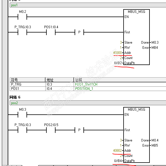

以下是引用芳季在2016-12-22 11:15:59的发言 >10楼
40800=>vw0
40801=>vw2
40800+40801=>vd0
相当于这么理解modbus地址。
传送一个长整数到40800,相当于传送一个长整数进去vd0。很自然占用了vb0vb1vb2vb3。那你说整个事件跟40801有什么关系?
第二个问题要看书,我没用过,没书。我用过的驱动器有的有地址对应,有的没有。有地址的,有的可以让你读写,有的输入点只能读输出点可以读写,有的呢通讯地址是另外一个地址,与这个物理点做and或or关系最终决定。多种多样。
第三个问题,你是说一个地址多次传入,还是说多个地址一次性连续传入。我都没看明白。
以下是引用anglet在2016-12-22 07:48:41的发言 >:明白了,芳工,那如...
引用详细内容:
明白了,芳工,那如果写的时候地址填40801是吧?
还有一个问题,能否用寄存器实现V90的DI和DO数字量连接呢?
在一个,如果我用4080X这些地址设置多个位置时,触发移动是不是还需要P_TRG信号触发,还是说只要单独触发地址写入就能定位呢?
多谢芳工,第三个问题我想说的是我想把位置1000写到40800,如果想驱动让电机转的话是用P-TRG信号,还是说我直接在FIRST端给上升沿就可以了呢?
这样写程序对吗?还是VB2、3、4、5已经占用,下面的VB4要改成不被占用的VB6.小弟新手才疏学浅还请芳工耐心教导哦,谢谢。
