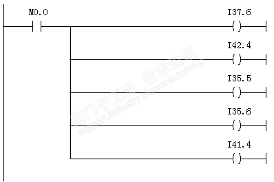

特意翻到@愿我能 侠的这个帖子,仍不住过来回复一下,以致感谢之意。
昨天某一个项目的的维修人员跟我说,现场的PLC模块冒烟了。到现场检测后好几个输入模块没反应。为了不影响生产,将两组系统中的一组系统,决定该组系统程序自动运行的信号点通过楼主介绍的方式导入输入映像寄存器(相当于强制I点),让程序暂时自动运行。
首先注明,所处行业为水处理行业,安全没那么严格,顶多是设备跳闸。(这几年强大的心脏越练越小,就跑到水处理行业了)
最后我想说,开卷有益,常在论坛里泡多少能吸收到一些新东西,说不定哪天就用上了。
说得好,开卷有益!也希望您有宝贵的经验分享给大家!
