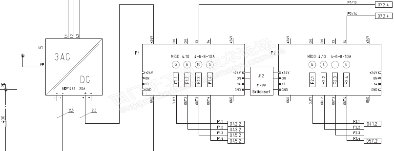

德国穆尔(MURR),挺好用的,如果发生短路,过载,立刻切断电源,表面显示红灯,再想恢复,就按一下表面的显示灯就恢复正常了。
