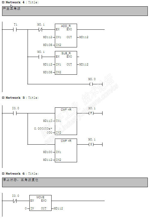

网络4就是产生三角波了
M0.1是判断三角波处于上升状态还是下降状态,M0.1=0为上升状态
T1每通一次,MD112就加或者减相应的增量,同时M0.0=1,在下个周期断开T1,防止下个周期MD112继续加
网络5就是判断三角波的方向了MD112小于0的时候,复位M0.1,是三角波MD112能够周期增加,大于幅值的时候,置位M0.1,使三角波MD112能够周期减小
网络6
复位三角波,当I0.0=0的时候,复位三角波的输出,就是置0
MD112就是三角波的输出
这样解释能明白么.....
