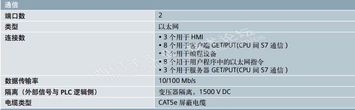

不知道截图为什么没发上去,补发一下(以1512C为例)
