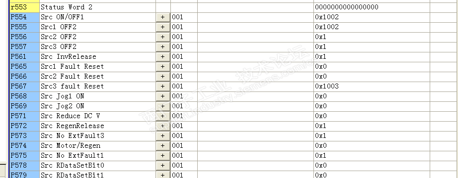

回复:6se70系列整流器x9的4#,5#端子受参数表中哪个参数的控制
shigy
    24
注册时间:2016-12-16
发布于 2016-12-23 21:33:08
这是参数表截图,p554.p555参数设置成0x1002,是指整流器x101的10#数字量输入端子为高电平时,整流器就会启动运行么,接着x9的4#,5#端子控制的接触器就会闭合,是这样的么?请大侠们指点一下!
