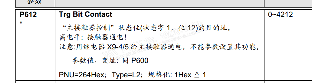

刚看了一下手册,x9的4#,5#端子的输出跟状态字的第十二位有关,不能参数设置其功能,跟70系列的变频器不同,在70系列变频器里,x9的4#,5#端子输出跟p601的状态有关,默认也是状态字的第十二位,即b0124,但是在70系列整流器里,则不需要设置参数,变频器自检正常,x9的4#,5#端子就有输出,不知道我的理解是否正确,请各位大神指点一下。
