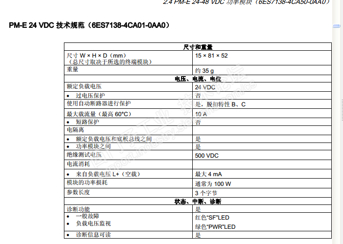

模块的功率损耗通常100W。。。。。这个应该不难理解吧
