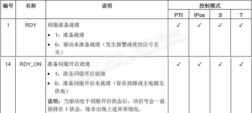

回复:西门子V90输出RDY和RDY_ON的区别
Zane
    21351
    403
    1502
注册时间:2003-06-06
发布于 2016-12-24 15:43:58
RDY伺服已经使能了
RDY_ON是伺服允许使能
