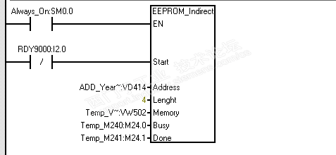

以下是引用owmen2008在2016-12-24 15:41:48的发言 >2楼
找了个库指令。
以下是引用愿我能在2016-12-24 14:38:17的发言 >1楼: 楼主可以参考Micr...
引用1楼详细内容:
 楼主可以参考Micro 'n Powerv1.8手册,里面有详细介绍怎样把数据写入EEPROM中!
CPU内置的EEPROM存储器用于永久保存数据,包括与RAM数据区一一对应的全部的V存储区、部分M存储区(MB0 - MB13)、定时器(TONR)。
例如V存储区的VW100(RAM)在EEPROM中有其独占的对应地址,数据在从EERPOM中写到V存储区中时,其目标地址就是VW100。
数据可以用如下方式写入EEPROM数据区:
在编程软件Micro/WIN的Data Block(数据块)中定义V数据区存储单元的初始值,下载数据块时,这些数值也被写入到相应的EEPROM单元中。
用特殊存储器SMB31、SMW32,用编程方法将V存储区的数据写入EEPROM
在System Block(系统块)中设置数据保持功能,可将MB0 - MB13的内容在CPU断电时自动写入到EEPROM中
