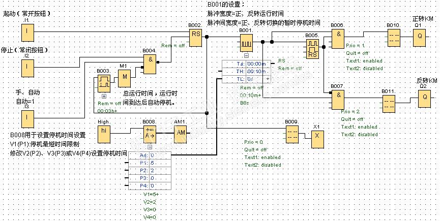

按楼主的要求,有很多编程方案。
参考版主提示,做了一个程序,正反转的运行时间相同,停止间隔时间相同:选择自动后,按启动按钮自动循环运行,按停止按钮或总运行时间到达后停止运行。
20161224 回复求助LOGO控制电机之 正转 停 反转 停 循环运转 正反转运行时间相同.zip
