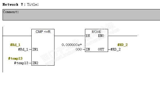

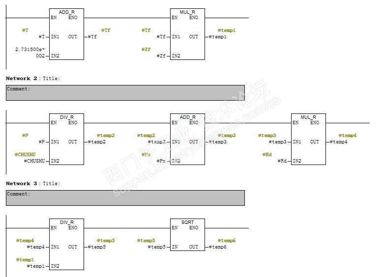

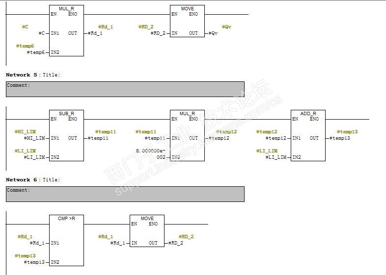

回复:PLC如何根据差压信号计算流量的?
shamrock
    90
    22
注册时间:2014-10-26
发布于 2016-12-24 18:42:34
FB355程序如下
