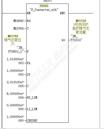

以下是引用愿我能在2016-12-24 19:04:01的发言 >2楼
你的是压差变送器,又不是流量变送器,转换后肯定需要其他运算的。
以下是引用shamrock在2016-12-24 18:41:05的发言 >楼主:一直以为现场的差压...
引用楼主详细内容:
一直以为现场的差压变送器送来4-20mA信号给PLC,然后根据量程调用FC105线性标定一下就得到实际流量值了。但今天看了一下公司的程序发现想的太天真了,线性标定后还要经过计算才得出,感觉不太理解
T是煤气总管温度
我以前的理解是例如现场流量0-10000m3/h,对应差压变送器0-10KPa,4-20MA信号,流量与差压的平方根成正比,假如差压为2.5KPa,则电流为8ma,给到PLC线性标定,再开根号得出流量为5000m3/h,没想到实际如此复杂
