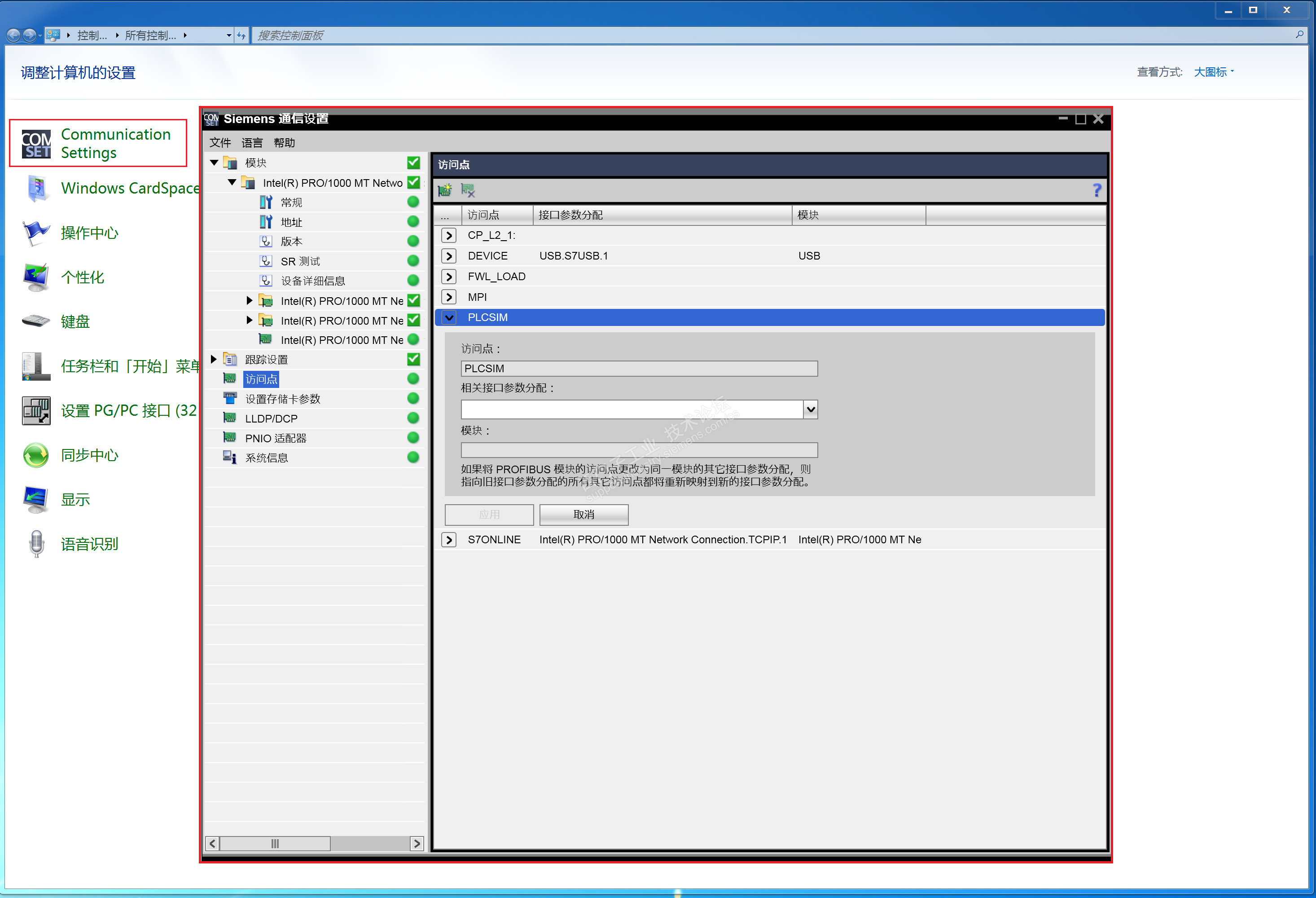

以下是引用洵昱在2016-12-25 14:31:36的发言 >6楼
 博图(V14)PLC、HMI联合仿真有成功有失败,成功和失败都不知道原因,迷糊的很。
楼上讲的:博图TIA用不到控制面板-->“设置PC/PG接口(32位)”的设置。好像是这样的。
为了PLC和HMI联合仿真,网上往下咨询了不少,有说与操作系统有关,win7 旗舰版 sp1 x64就安装了三次,每次选用不同的来源;博图V14也安装了三次;控制面板-->“设置PC/PG接口(32位)”设置无数次;有说与PLC、HMI的版本号有关;有说将网络组态不用DP,要用以太网。各种情况都试了,以太网组态的有成功,有失败;DP组态的从没仿真成功过。
在西门子网站看过一个视频,讲的是PLC和HMI的联合仿真,组态是以太网(PLC 192.168.0.1,HMI 192.168.0.2)。里面说须将PC机IP修改成同一网段(比如 192.168.0.7)。实际情况是,我成功仿真的测试项目,没有修改PC机IP地址。
仿真时,博图TIA自己就帮你修改了。没看到提示?
都是PN网络时,仿真不用你操心。
要检查,也是检查 控制面板中的那个 《通讯设置》而不是 设置PC/PG。
看看帮助的说明。
