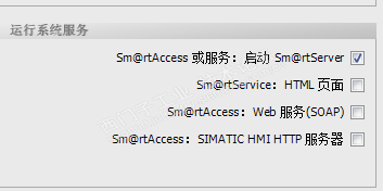

回复:TP700触摸屏使用TIAV13SP1组态屏幕经常弹出许可证无效

在触摸屏的设备设置启动了 Sm@rtserver以后就老是报  Sm@rtserver许可证无效
Sm@rtserver还需要单独的许可证吗?如何安装许可证?
