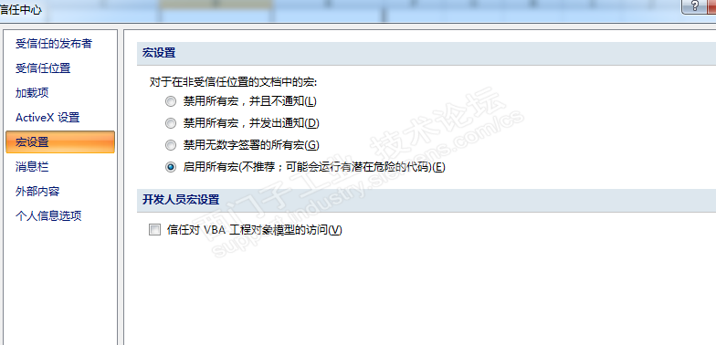

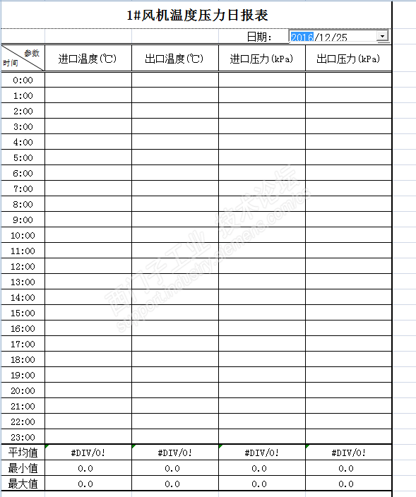

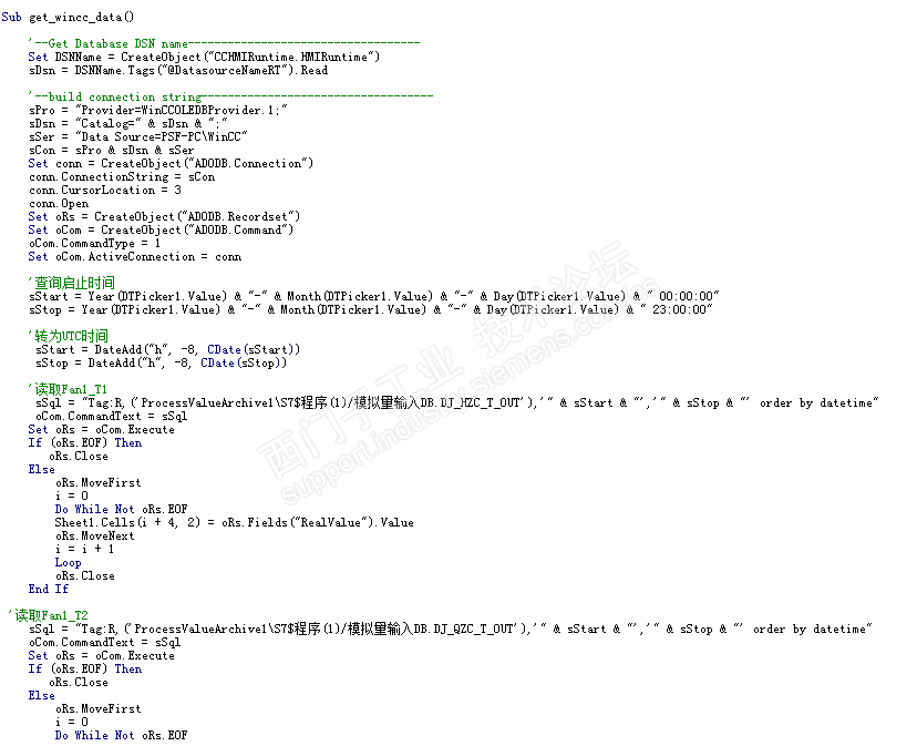

我根据西门子文档A0567,做excell读取wincc变量,文档中用的是excell2003,我用的excell2007,目前都是按照更改了电脑名,更改了归档变量名,在归档变量的设置上用1小时归档一次,怎么不显示,不知道做成功的大侠们能给个指导建议,谢谢!
