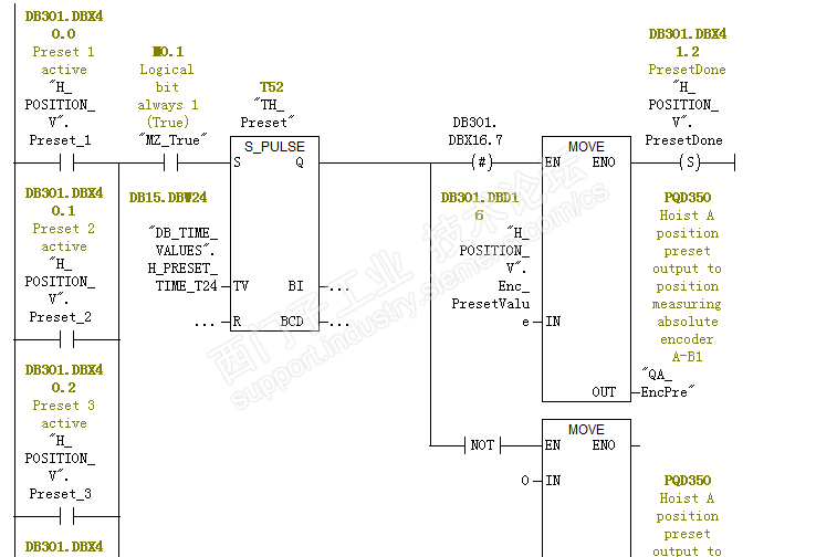

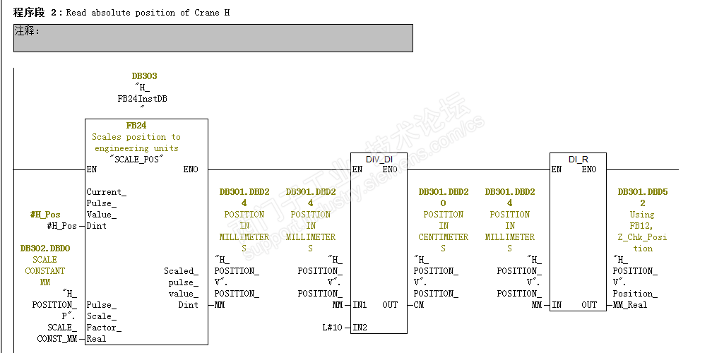

我经常是这样使用的。下面是我写的程序,你看看是不是你需要的东西?

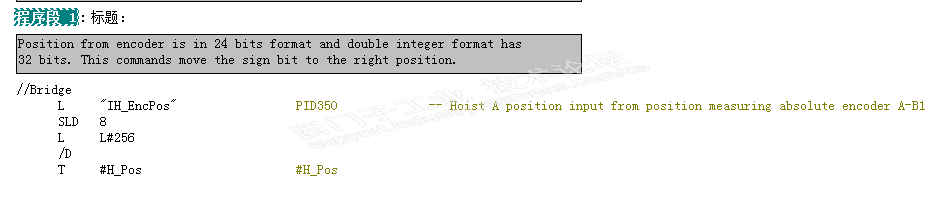

程序段1//把从编码器读取32位数据左移8位,为什么左移在程序注释有说明

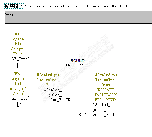

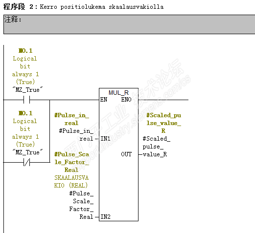

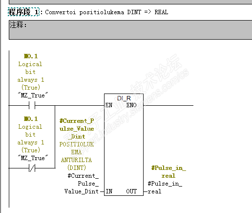

 程序段2//把编码器的脉冲值转换为毫米距离
FB24内部的程序:
 以上是读取编码器的脉冲值转换为大车行程距离精度为毫米级别
下面是对编码器进行校验,也就是说在大车200的行程上安装3个接近开关,只要大车经过任何一个接近开关,系统就会对编码器进行对应的位置值复位。
下面是硬件组态的地址:
