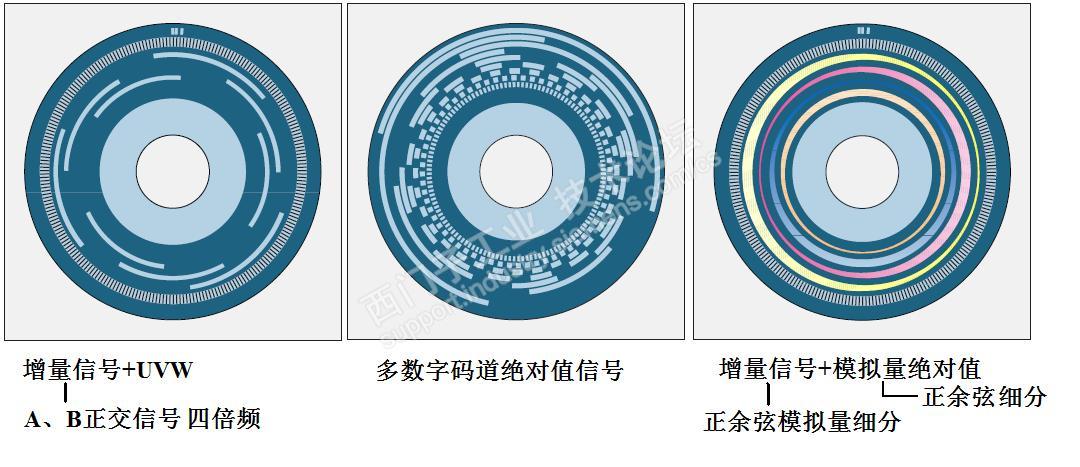

以下是引用绝对值编码器在2016-12-25 17:36:02的发言 >36楼
下面是永磁同步电机所用编码器的码盘
第一个是增量的编码器(ABZ)+UVW信号,有些说是用增量编码器的,其实同时包含了UVW信号提供转子励磁信号反馈。
第二个是单圈绝对值编码器,优点是无需找零,任何位置都可以在初始化时作为零点
第三个是正余弦信号编码器,增量AB的2048个正余弦信号,和单圈绝对值的CD正余弦信号
这三个都是包含永磁同步电机所用的磁极转子反馈信号的,其中第二和第三个就是楼主所问的“同步电机”“闭环”“绝对值编码器”。至于开环不用编码器的情况,我是做编码器的就没我的事了,不懂是怎么同步玩起来的了。

一般动力型驱动基本还没用编码器反馈,速度型闭环控制用增量型编码器,定位控制用绝对值多圈编码器更好,而磁极位置反馈闭环仅用单圈绝对值编码器或CD信号,或UVW磁极位置信号反馈。国外品牌新设计的驱动器一般都功能更丰富,会把多种应用功能模式都设计进去,用户是根据电机的主要作用而选择什么样的模式。我是针对同步电机,闭环运行,绝对值编码器的问题来参加讨论的,瞎说地不敢。
非常感谢您的耐心解释,以前对于永磁同步电机认识不足,没有搞明白还能通过编码器知道UVW信号。
