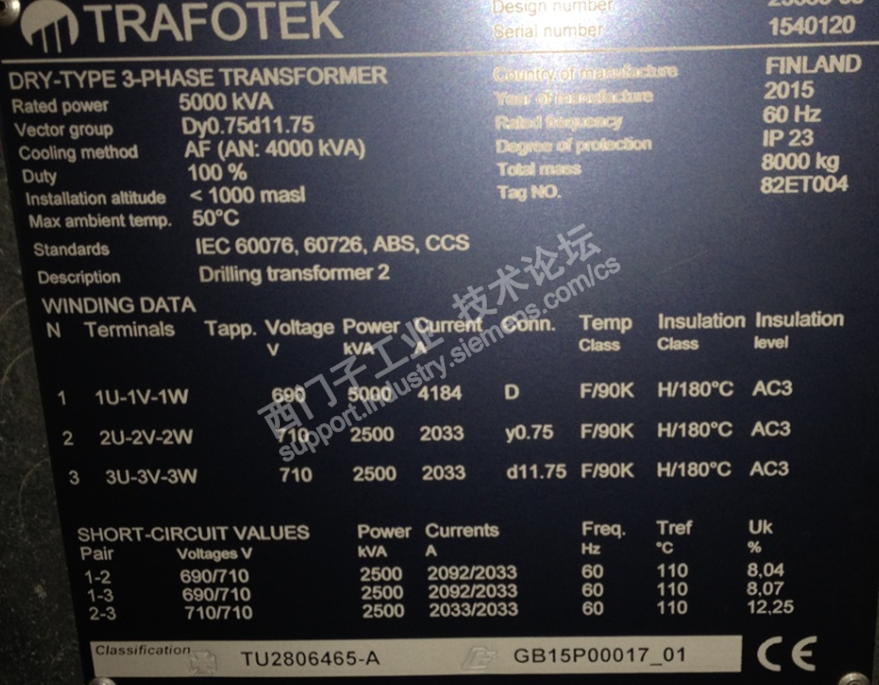

以下是引用fallendevil在2016-12-19 13:38:21的发言 >31楼:请教一下大家,我不是维护工程师也不是设计工程师,只是现场使用工人,S120变频器,四个整流器,组成两段直流母排。采用两个移相变压器,副边双绕组各接一个整流器。构成24脉冲时需要把直流的母排开关闭合吗?如果不闭合的话是十二脉冲吗?谢谢了!
这种用法是12脉冲!
