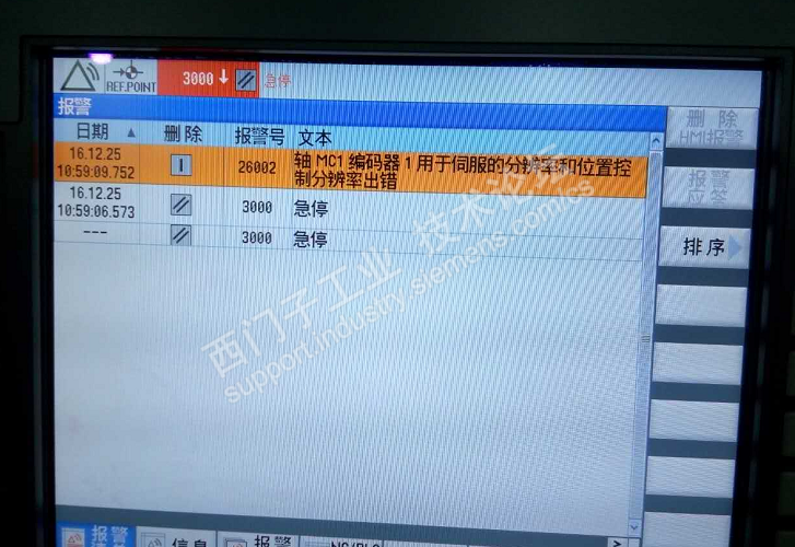

以下是引用水隔天在2016-12-26 10:46:06的发言 >5楼
昨天试了一天,现在有一个报警无法解决。
比对了系统参数MD31020和驱动参数P408、P979的值是相同的“256”,请问还有什么参数与这个报警相关的吗??
看看p425是不是256。
