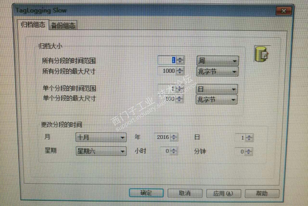

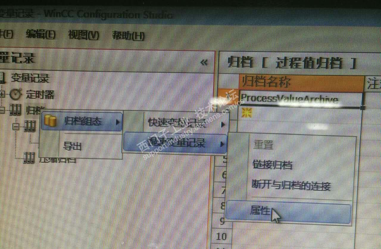

 《wincc中归档片段的时间和尺寸设置》
 http://www.ad.siemens.com.cn/download/OnlineReading.aspx?DocId=1337
以前我是使用winccflexible来做数据记录,只需要将数据记录的大小设定到足够就可长期记录,但使用wincc还需要设定归档的分段范围,因为系统默认是1周,如果不更改记录片段的时间范围,而只是更改片段的大小,就只能记录一周数据。
