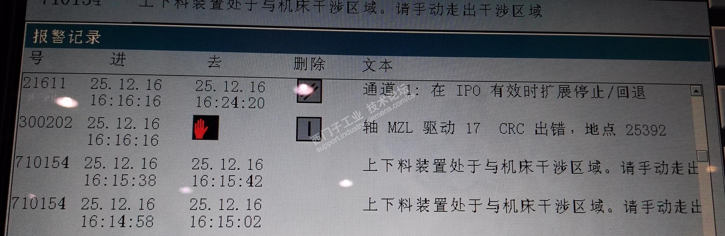

 各位大伽好!
       我们公司一台德国进口的磨齿机(KAPP),系统用的是840D POWERLINE, NCU是573.5,  驱动是611D的  。
       会报 300202号报警,时间上没有规律。不过每次报警都是报最后一个驱动模CRC出错。(最后一个驱动是双轴模块,报双轴模块里的不固定哪根轴)
       以下是我做过的动作,但是故障没有解除:
一、已对接地,驱动总线,设备总线做过紧固检查,同时也更换过紧挨着报错模块的驱动总线;
二、更换过对应的驱动模块轴卡;
三、更换过611D的电源模块。
    请各位大伽提提建议,非常感谢!!
