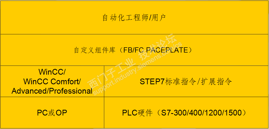

图2.1 组件库架构示意图
   在TIA Portal中的面向组件编程并不仅仅是生成FB,每个FB还有相对应的Faceplate(面板)。Faceplate基于WinCC Comfort和WinCC Professional,在运行表现为Icon和弹出式面板,面板中包含该FB所有的操作命令、状态和属性设置。FB和与之对应的Faceplate称之为一套组件。
