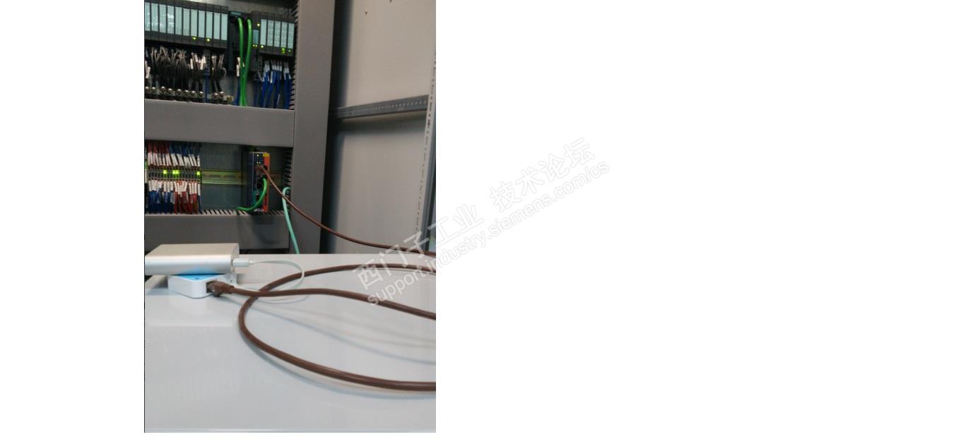

          前一段时间发现找答案版区和技术论坛中有网友提问利用无线路由器的WIFI功能,怎样实现无线调试程序。其实这个很简单,只需要3步就搞定了。
       第一步:把无线路由器的LAN口和 PLC的PN口使用网线连接起来。如果有交换机或CP模块,也可以连接到交换机或CP模块上面。如下图所示。图例中是迷你无线路由器,WAN/LAN混用的。如果你的路由器有好几个插口,记住一定要连接到LAN口,此时无线路由器就是个带无线功能的交换机了。

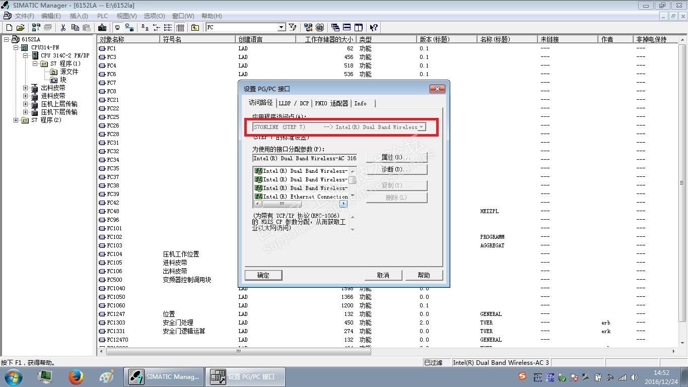

第二步:打开你的STEP7软件,设置PG/PC接口。需要注意的是要找到你的无线网卡。如果不知道哪个是你的无线网卡,可以 打开电脑设备管理查看。如下图所示。
知道了无线网卡驱动,开始设置PG/PC接口。

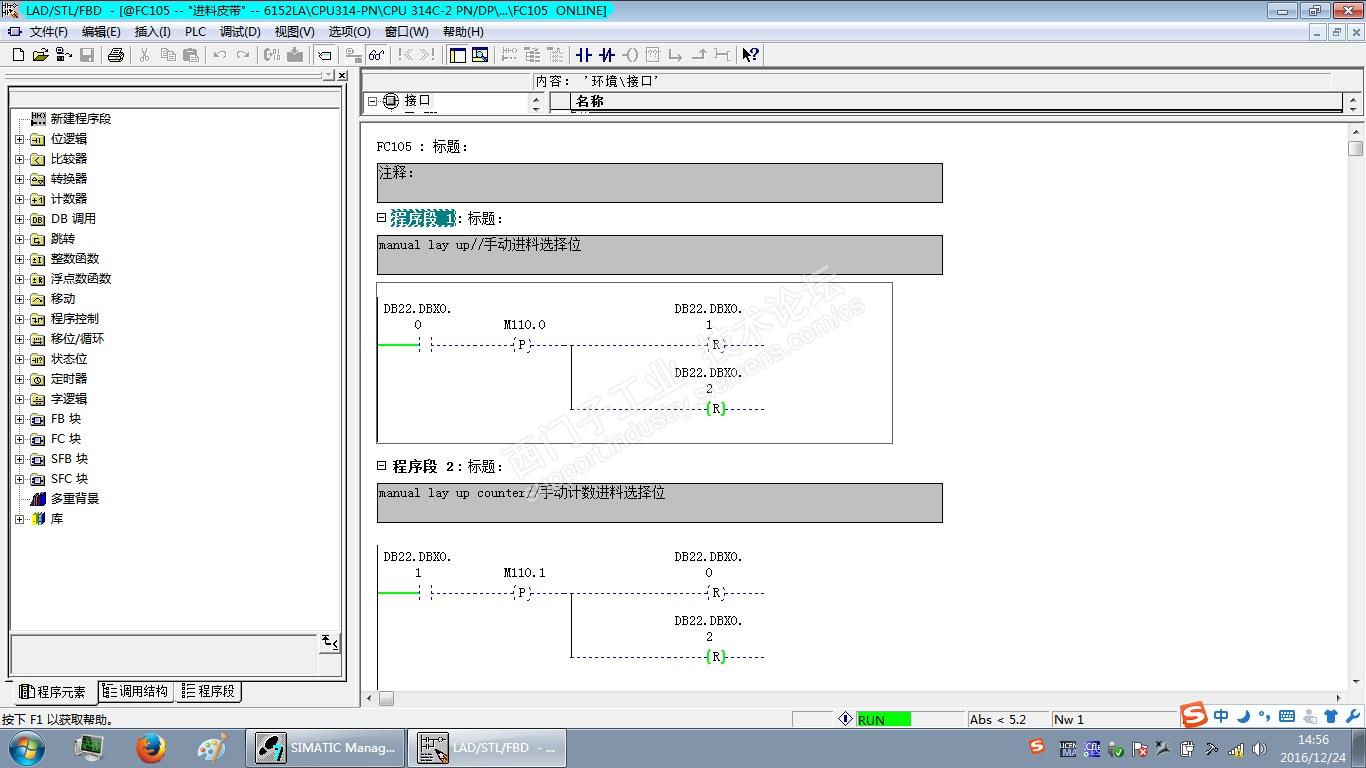

第三步:找到你的无线网,不需要任何设置,直接连接就可以。(前提条件:之前你使用这个路由器插上因特网网线,使用WIFI功能可以上网)电脑的IP地址选择自动获取就可以。此时,可以打开程序块监控程序。
是的,多人调试很方便。
