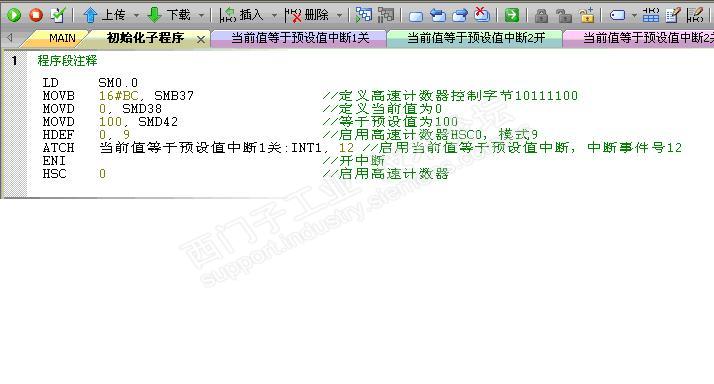

1) 绝对式电子凸轮:
A) 定义高速计数器控制字节 10111100(16# EC)
B) 定义当前值SMD38 = 0
C) 定义预设值SMD42 = 8个(2个预设值为一组,分别控制开、关)
D)启用高速计数器HSC0,模式9(A、B正交,不连接Z相脉冲输入)
E) 定义当前值等于预设值中断,中断事件号12
F) 启用高速计数器
当前值等于预设值时,调用中断,在中断子程序中编辑更新预设值及相应的控制程序

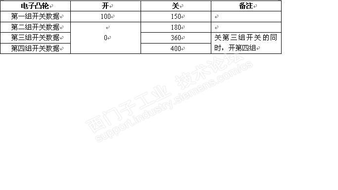

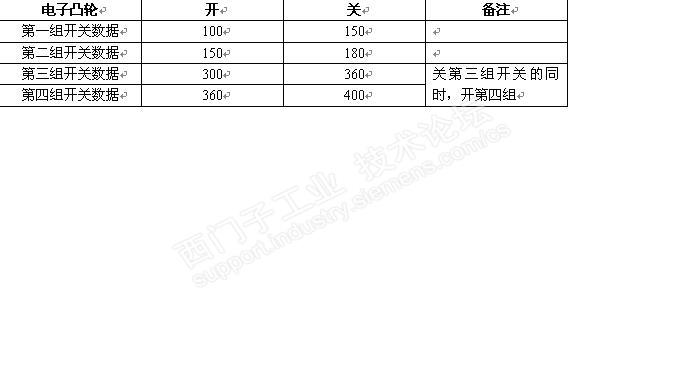

假设,电子凸轮第一组数据:100个脉冲后开、150个脉冲后关;第二组数据:150个脉冲后开,180个脉冲后关;第三组数据:300个脉冲后开,360个脉冲后关;第四组数据:360个脉冲后开,400脉冲后关。
开关组数列表统计:
上述组数开关可以自行设置任意数据,没有次序关联,第一组电子凸轮开设置在初始化子程序中,当然,如果需要回原点的系统中,程序执行原点回归后可以重新初始化子程序一次。

初始化子程序:

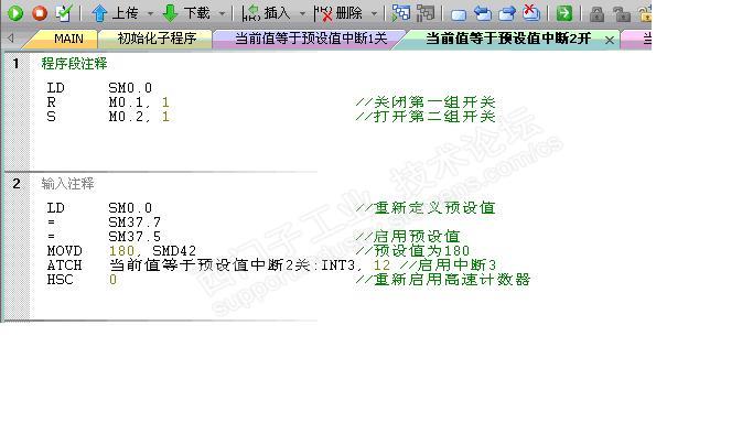

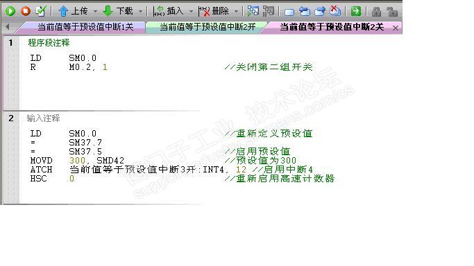

当前值等于预设值中断子程序:INT2(第一组开关开)
当前值等于预设值中断子程序:INT3(第一组开关关)
当前值等于预设值中断子程序:INT3(第二组开关开)
当前值等于预设值中断子程序:INT4(第二组开关关)

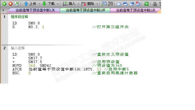

当前值等于预设值中断子程序:INT5(第三组开关关,第四组开关开)

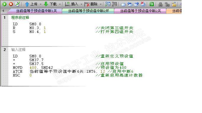

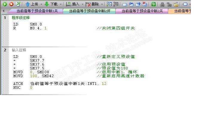

当前值等于预设值中断子程序:INT6(第四组开关关),重新返回到第一个中断事件做循环

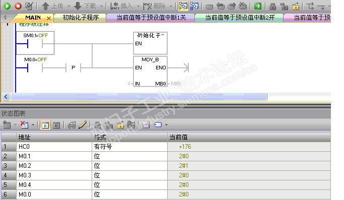

将程序编译、保存到指定的盘符,连接外部编码器接线及电源、通讯电缆。确认无误后,上电,将程序下载到cpu,新建“状态图表”监控程序,图示:
监控“状态图表”程序按思路方式循环运行正确无误。
