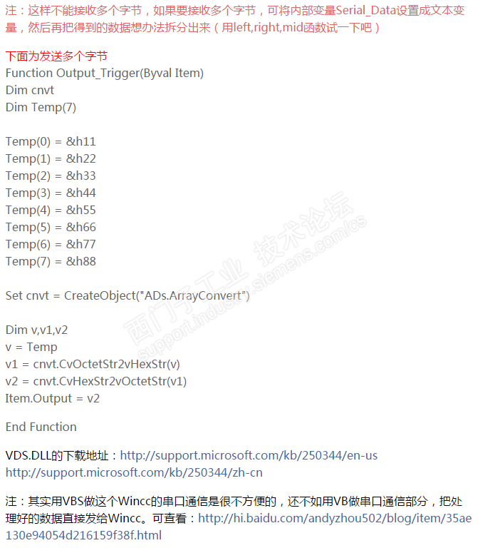

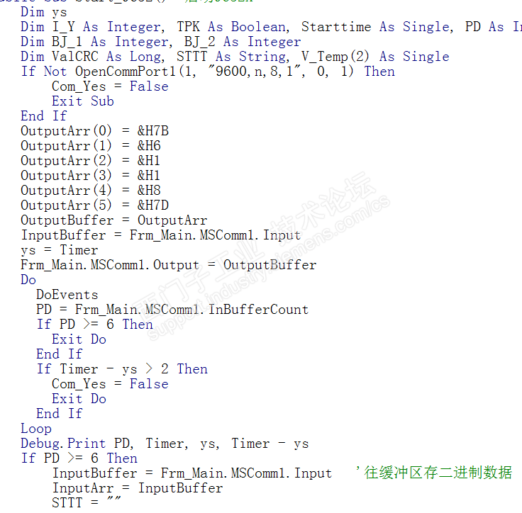

    wincc串口控制艾诺绝缘耐压测试仪,RS232转串口通讯,启动协议如下:
   在vb里发送如下图:
这个 命令使用 串口工具发送是没问题的  但要选择16进制发送
使用wincc能打开,关闭串口。但发送此命令串,无反应!我想应该是格式的问题
上网查阅资料 如下图:
问题是 这个VDS.DLL  找不到,请明白的 大神 给个方案,
现在闲下来看看有没有解决的方法,当然 使用OPC 通讯VB 的方法已实现,我就想知道这种方法能做吗?
