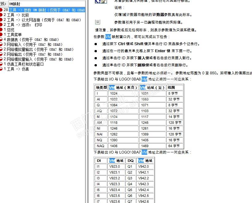

以下是引用高山孤影在2016-12-27 07:43:29的发言 >
在编程软件的帮助中有,新版的软件中有两者的比对。
谢谢大侠指点,找到了有空做出画面给大家分享下
