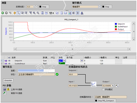

2)      精确调节
如果经过预调节后,过程值振荡且不稳定,这时需要进行精确调节,使过程值出现恒定受限的振荡。PID控制器将根据此振荡的幅度和频率为操作点调节 PID 参数。所有 PID 参数都根据结果重新计算。精确调节得出的 PID 参数通常比预调节得出的PID参数具有更好的主控和抗扰动特性,但是时间长。精确调节结合预调节可获得最佳PID 参数。
精确调节步骤如下:
  • 在“调节模式”(Tuning mode)下拉列表中选择条目“精确调节”,如图11- 13所示。
  • 单击“Start”图标,系统自动地开始精确调节。
  • 当“调节状态”中的“状态”显示为“系统已调节”时,表明精确调节已完成。
要使用精确调节功能,必须满足以下条件:
  • 在循环中断OB中调用“PID_Compact”指令;
  • “PID_Compact”指令的ManualEnable和Reset均为FALSE;
  • 设定值和过程值均处于组态的限值范围内;
  • 在操作点处,控制回路已稳定;
  • 无干扰因素影响;
  • PID_Compact处于以下模式之一:“未激活”、“手动模式”、“自动模式”。
图11- 13 PID_Compact的精确调节

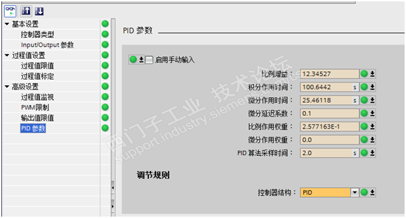

调节结束后,可以将优化调节得出的PID参数上传到离线项目中。为此,可以点击图11- 13中的“上传PID参数”按钮进行参数的上传。为以后方便地使用这些参数,可以在项目树中双击 “PID_Compact” ->“组态”,打开组态界面,并转到在线,如图11- 14所示,然后点击“创建监视值的快照并将该快照的设定值接受为起始值”按钮 ,这样将经过调节得出的PID参数保存在离线项目中。
图11- 14创建监视值的快照并将该快照的设定值接受为起始值
注意:
如果在开始阶段直接进行精确调节,则会先进行预调节然后再进行精确调节。
