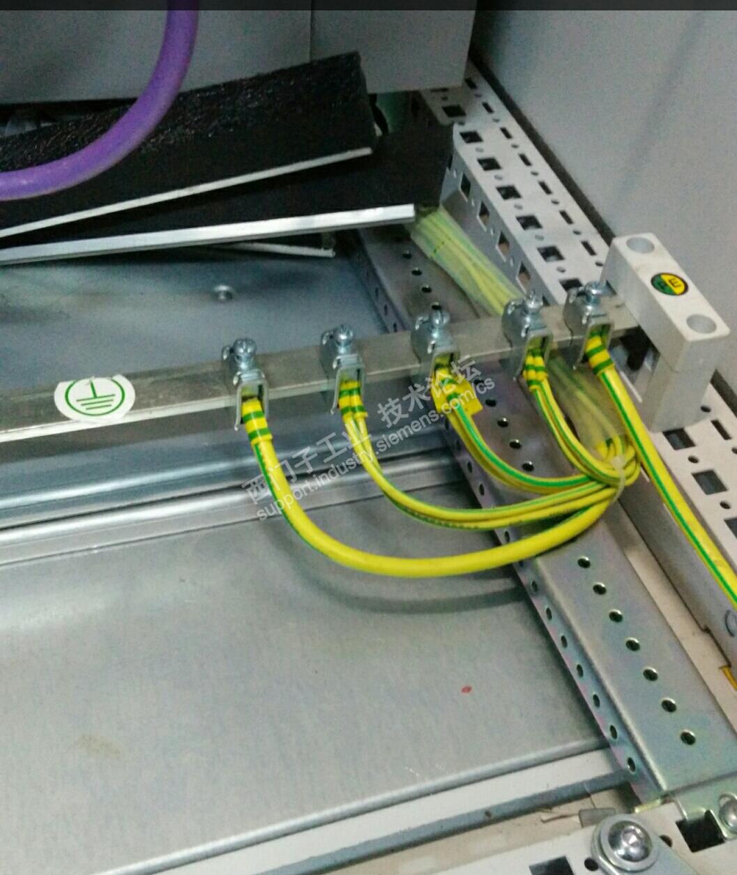

以下是引用小釉在2016-12-27 14:23:33的发言 >22楼
24V-必须和柜子的安装板连在一起吗?
300PLC的24V-默认情况下就是和PLC的安装板连在一起的
我感觉这种方式必须保证柜子安装板是可靠的地才行。
你们平常都是讲两者接在一起吗?
以下是引用愿我能在2016-12-26 16:09:26的发言 >21楼:有压差肯定不对啊!...
引用21楼详细内容:
有压差肯定不对啊!没有做好等电位连接。
肯定的啊!建议看看接地的那本书。我们背板接地线到接地铜排,电源进线地线也接到铜排上来。
