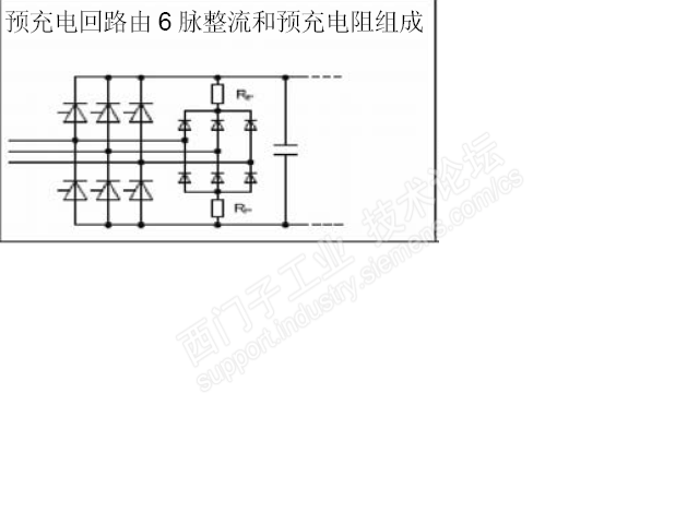

这个是G130的整流回路,,
其实我觉得,,在出线侧接线串入白炽灯最好最简单,,
