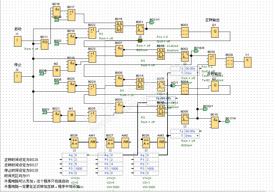

条条大路通罗马,这个程序还可以不用异步脉冲触发器,但较为复杂,在这里贴一个功能块图的程序楼主可以做一个比较。我也支持异步脉冲触发器的编程思路,这个程序旨在说明不同的思路,编出的程序也是不同的。
时间紧迫,只做了自动程序,手动可另加。
另:这种正反转控制程序一定要做好互锁,而且必须在外电路接触器中加,程序内部可不加,加上最好。
源程序如下:
