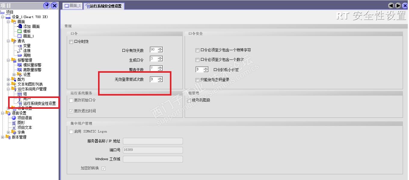

回复:急急急。西门子smart 700IE 用户密码输入10次后就锁死了,再也没办法输入了,怎么解决?

见下图 :
以下是引用wjh930929在2016-12-27 18:16:33的发言 >2楼:在哪里取呀,求步骤...
引用2楼详细内容:
在哪里取呀,求步骤!是在这里取吗?但那个也应该是密码输错多少次才锁死的呢,并且我也没选择
以下是引用愿我能在2016-12-27 18:07:48的发言 >1楼:重新下载触摸屏话画...
引用1楼详细内容:
重新下载触摸屏话画面程序,把密码限制次数取消。
