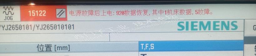

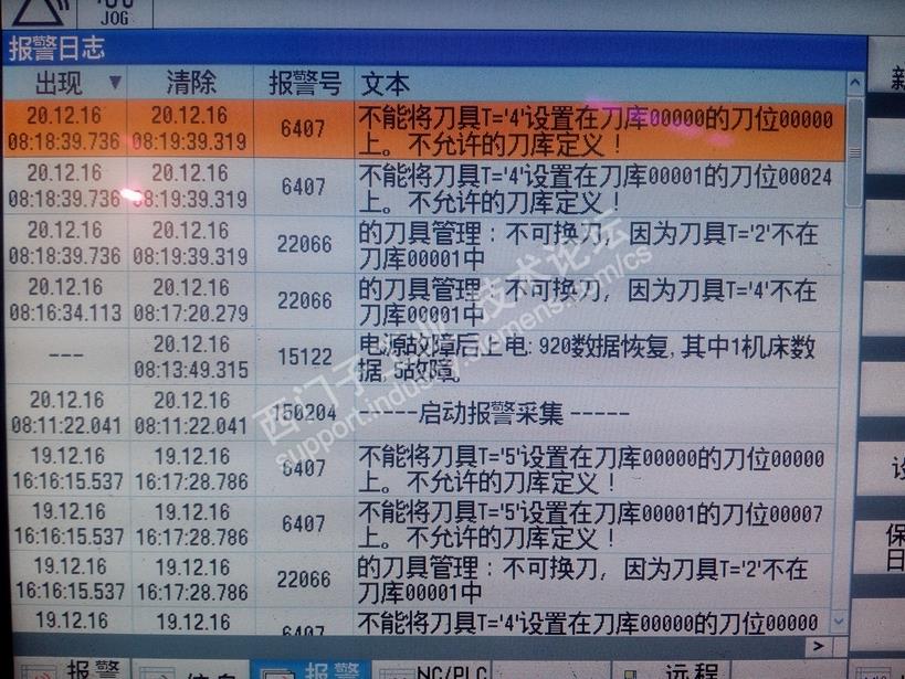

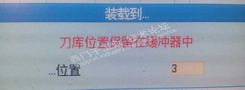

(1)      之前因为刀库卡刀,出了故障。所有的刀卸载,重新装载,刀库复位回零,未能排除故障。

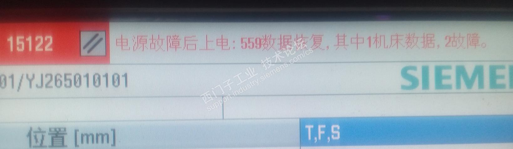

(2)      今天一早上电开机,提示“15122 电源故障后上电,928数据恢复,其中1机床数据,5故障”。
(3)      刀库装载刀具,其中第1、3、4刀位不能装载刀具,提示“刀库位置保留在缓冲器中”。
(4)      主轴装载4号刀,2号刀位装载2号刀后,执行调用4号刀,正常。

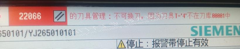

(5)      换2号刀,提示:“22066 的刀具管理:不可换刀,因为刀具T=`4`不在刀库00001中”。系统显示主轴刀号为4号刀。
(6)      将4号刀卸载后,执行换2刀,正常。

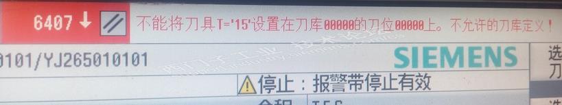

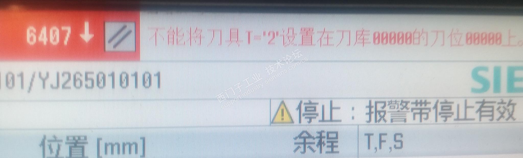

(7)      装载4刀,执行换4号刀,提示“6407 不能将刀具T=`4`设置在刀库00000的刀位00000上,不允许的刀库定义。”。刀库刀套倒下不复位。
(8)      经过一番折腾,发现只要主轴有刀,就不能换刀,提示提示“6407 不能将刀具T=`X`设置在刀库00000的刀位00000上,不允许的刀库定义。” 。刀库刀套倒下不复位。
