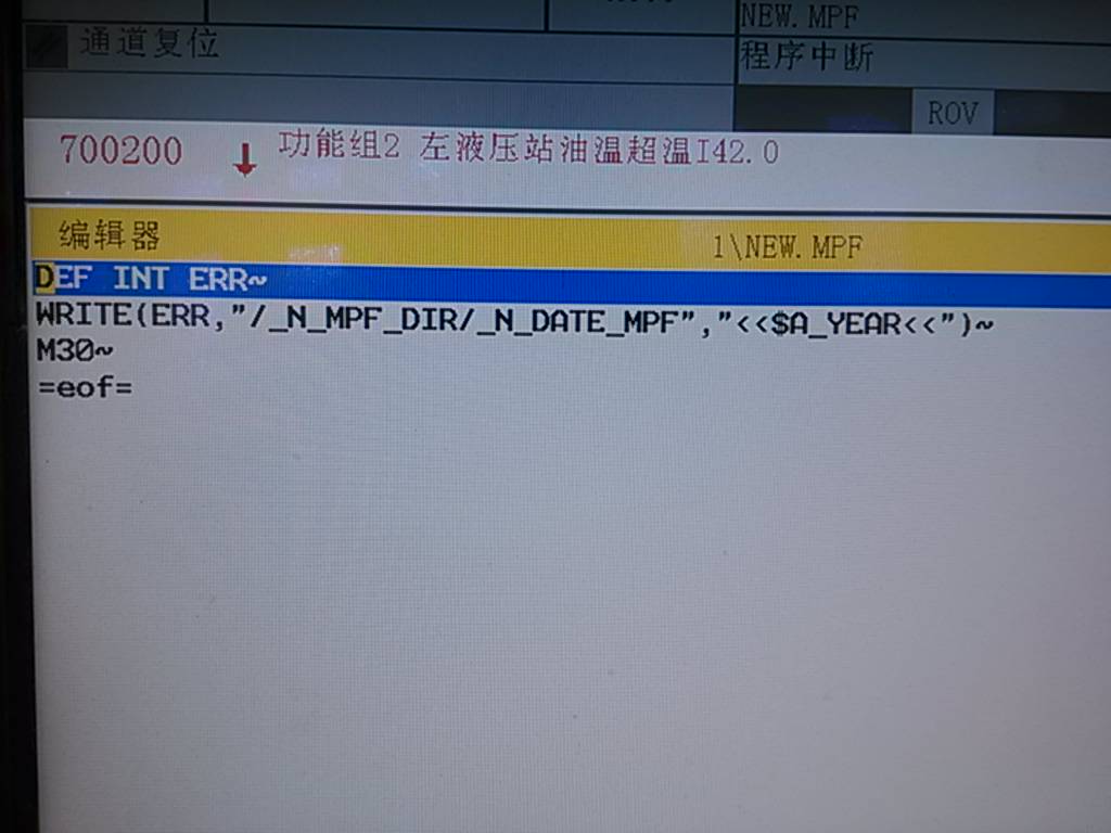

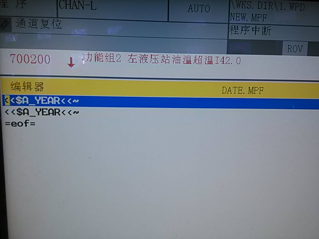

试了,不行。
def int err
write(err,“_N_MPF_DIR/_N_DATE_MPF”,“<<$A_YEAR<<”)
结果DATE.MPF文件里记录的是 <<$A_YEAR<< 代码字符串,不是年份
