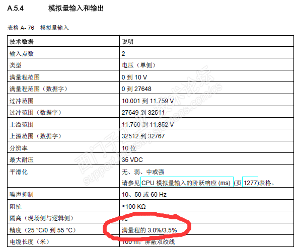

以下是引用好不好99在2016-12-28 17:59:04的发言 >16楼
这个是S-1200的官方手册里摘抄的:
以下是引用yming在2016-12-28 16:47:22的发言 >13楼:这3.5%精度是怎么算...
引用13楼详细内容:
这3.5%精度是怎么算出来的?AI的分辨率是很高的。即便0-5V也比你这个3.5%要高许多呀。
你是说原来传感器的精度吧?
这没有影响呀。
以下是引用好不好99在2016-12-27 19:37:41的发言 >2楼:那太郁闷了,原来S...
引用2楼详细内容:
那太郁闷了,原来S7-1200的AI采集精度是3.5%的误差,现在测量0~5V变成了7%的精度,这样就根本没法用了啊!!!
以下是引用yming在2016-12-27 16:52:43的发言 >:那当然了。
引用详细内容:
那当然了。
你理解有误。这里说的是系统准度。
是说在-20度到60度变动中与温度25度的标定值误差范围。
你完全可以做个系统矫正。
你要是不做系统矫正,那就是这个(最大)误差。你做了系统矫正,就没有误差。
所有传感器都一样。
