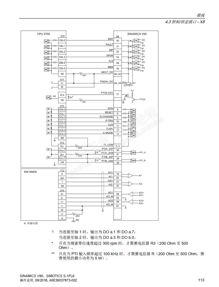

回复:咨询V90驱动17PTOZ零脉冲电阻的问题!

手册上都有说明啊。
