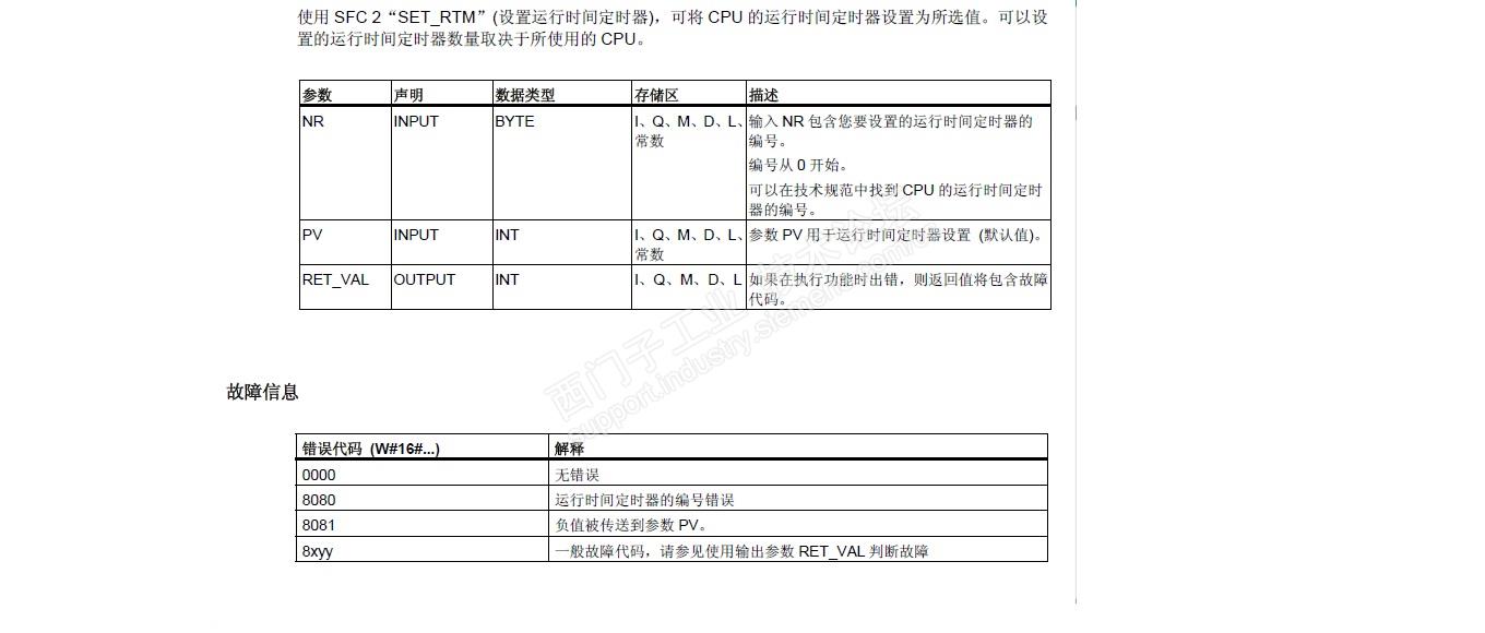

           前2天有位大神使用SCL编写的设备运行时间累计程序,很不错,但是看不太明白。其实对于S7-300 PLC来说,可以使用西门子库程序块实现。

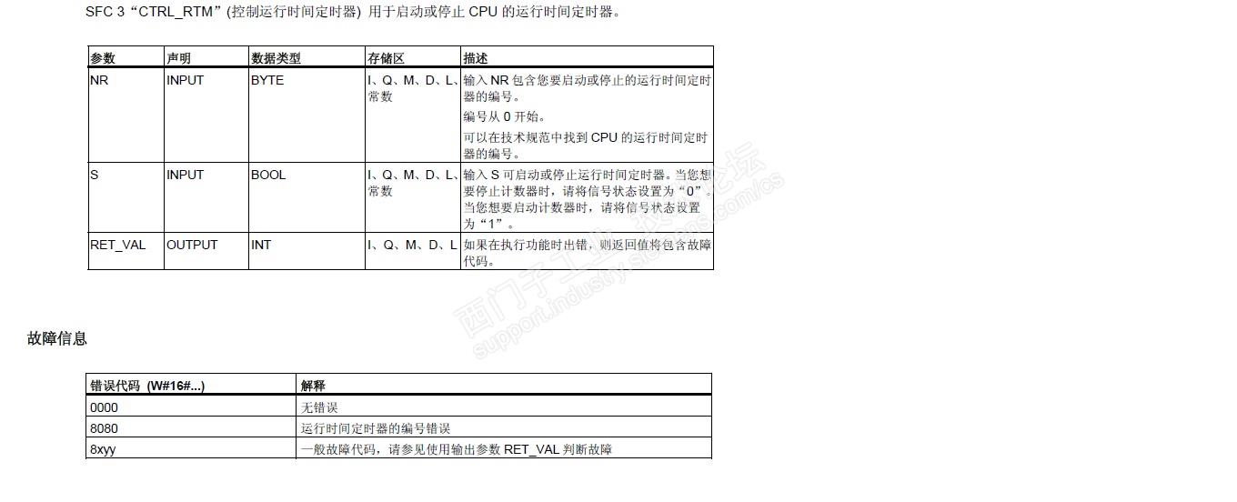

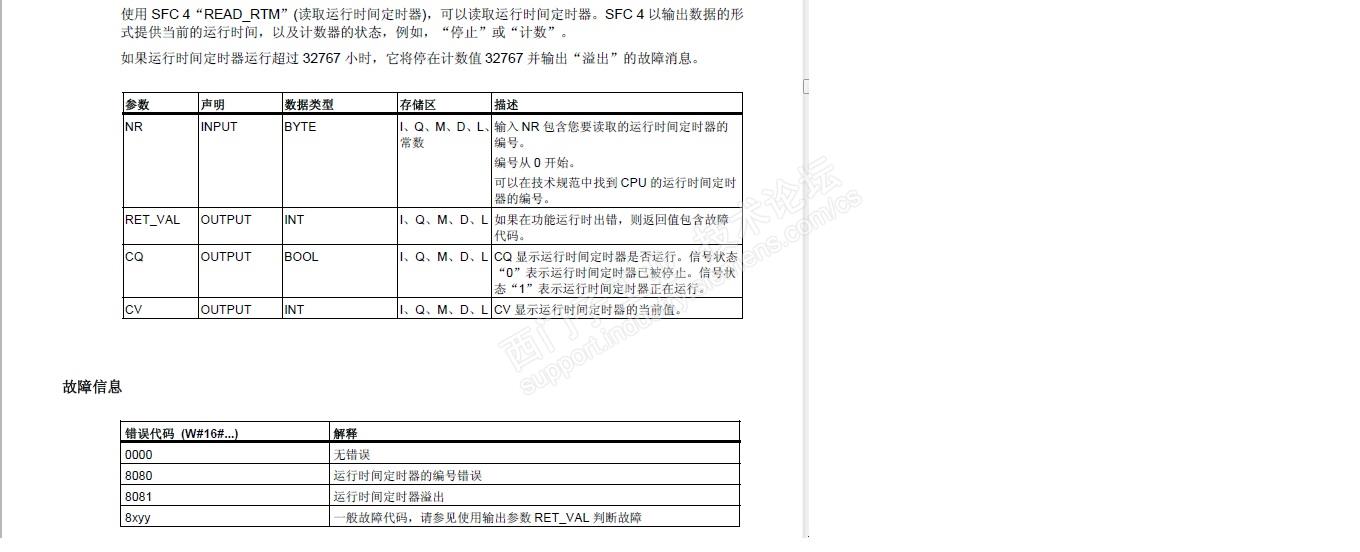

         打开STEP7 软件,在库下面的System Function Blocks 中可以找到SFC2、SFC3和SFC4 。其中SFC 2“SET_RTM”用于设置运行时间定时器,SFC 3“CTRL_RTM”用于启动和停止运行时间定时器,
        SFC 4“READ_RTM”用于读取运行时间定时器。SFC2、SFC3和SFC4各个管脚定义说明见下图。
