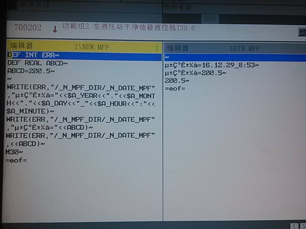

回复:请教一个数字变量写入指定文件的指令怎么写?
631701088
    475
    34
注册时间:2009-04-02
发布于 2016-12-29 08:56:14
6楼
谢谢西侠的指点,已经试出来了,结果如下
老泪纵横呀!!!
